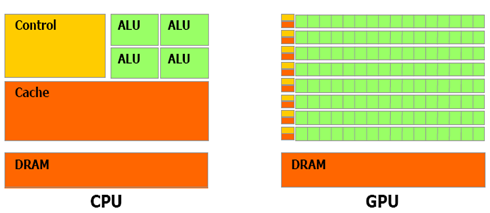

如图所示,CPU中的大部分晶体管主要用于构建控制电路(如分支预测等)和Cache,只有少部分的晶体管来完成实际的运算工作。GPU与CPU的设计目标不同,其控制电路相对简单,而且对Cache的需求较小,所以大部分晶体管可以组成各类专用电路和多条流水线,使GPU的计算速度有了突破性的飞跃,拥有惊人的处理浮点运算的能力。
GPU与CPU内部结构比较
图:GPU与CPU内部结构比较
