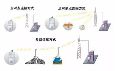

架设方案
无线网桥在实际中将如何运用架设,再此推荐几种可采用的架设方案:
点对点方式
点对点型(PTP),即“直接传输”。无线网桥设备可用来连接分别位于不同建筑物中两个固定的网络。它们一般由一对桥接器和一对天线组成。两个天线必须相对定向放置,室外的天线与室内的桥接器之间用电缆相连,而桥接器与网络之间则是物理连接。
网桥和无线网桥的概念及架设方案
中继方式
即“间接传输”。BC两点之间不可视,但两者之间可以通过一座A楼间接可视。并且AC两点,BA两点之间满足网桥设备通讯的要求。可采用中继方式,A楼作为中继点。BC各放置网桥,定向天线。A点可选方式有:Ⅰ放置一台网桥和一面全向天线,这种方式适合对传输带宽要求不高,距离较近的情况;Ⅱ如果A点采用的是单点对多点型无线网桥可在中心点A的无线网桥上插两块无线网卡,两块无线网卡分别通过馈线接两部天线,两部天线分别指向B网和C网;Ⅲ放置两台网桥和两面定向天线。
点对多点传输
由于无线网桥往往由于构建网络时的特殊要求,很难就近找到供电。因此,具有PoE(以太网供电)能力就非常重要,如可以支持802.3af国际标准的以太网供电,可以通过5类线为网桥提供12V的直流电源。一般网桥都可以通过Web方式来进行管理,或者通过SNMP方式管理。它还具有先进的链路完整性检测能力,当其作为AP使用的时候,可以自动检测上联的以太网连接是否工作正常,一旦发现上联线路断线,就会自动断开与其连接的无线工作站,这样被断开的工作站可以及时被发现,并搜寻其他可用的AP,明显地提高了网络连接的可靠性,并且也为及时锁定并排除问题提供了方便。总之随着无线网络的成熟和普及,无线网桥的应用也将会大大普及。
