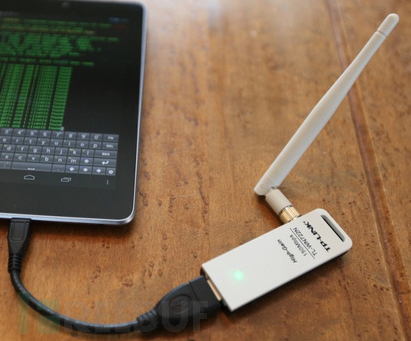

嗅探流量
实际上,所有的WiFi流量都是可以通过监听模式的适配器来嗅探的。大多数Linux发行版都支持WiFi芯片切换到这种特殊模式,并处理周围环境中的所有WiFi流量(不仅是你连接到的网络)。任何人都可以直接在X宝买到带有这种芯片的无线网卡,而且价格都不贵。
而且,加密网络其实也保护不了你。破解WEP加密也只是几分钟的时间而已,甚至连WPA2-PSK都是不安全的(如果你知道密码的话)。比如说,你可以窃听办公室的WiFi网络,因为你知道密码,楼下咖啡厅的WiFi也不安全,因为他们的WiFi密码一般都写在桌子上。因为你和热点之间设备特定的加密使用的是一套网络密码组合,而另一个密钥是在协商过程中通过公开交换获取的(别忘了管理帧是没有经过加密的)。攻击者将能够通过伪造去认证帧来强制发起新的认证过程,而这将导致你的设备跟热点之间出现短暂的掉线。
