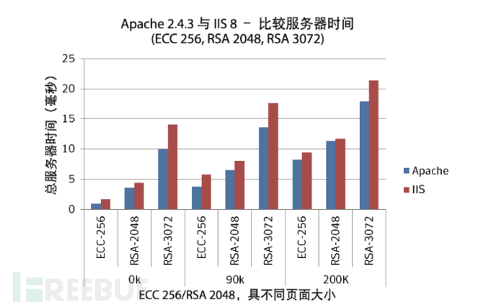

4.1 服务器性能指标
测试在两大云主机上执行。本测试案例中使用了两个不同的身份验证算法:
我们看到,ECC-256 层次结构优于 RSA-2048 和 RSA-3072

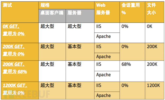

4.2 响应时间与吞吐量指标之比较
下表中的条目和以下章节详细说明了我们为云主机运行的测试:测试「0K GET,0% 的重用」使用超大型 ( XLarge ) 服务器在超大型 ( XLarge ) 服桌面客户端上运行,适用于 Apache 和 IISweb 服务器,会话重用为 0%,意味着每个 SSL 握手都是一个完整的握手而不是简化版握手。同时应注意,0K 文件并不表示空负载,在过程中仍有 HTTP 抬头传输。

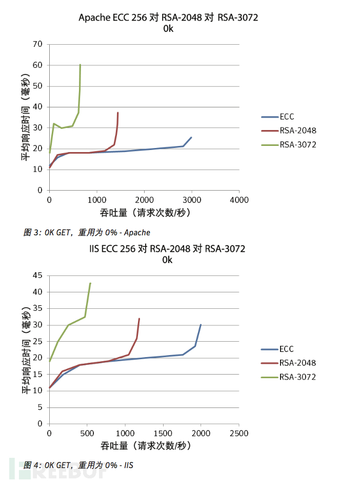

测试案例和场景
- 0K GET,重用为 0%
会话重用为 0%,表明每次握手是完整的握手,涉及所需 CPU 处理,我们已经发现运行 Apache 的云主机出现 CPU 饱和受限,RSA-3072 在 500 次请求 / 秒左右; RSA-2048 在 1300 次左右,而 ECC-256 经证实在达 2800 次前呈现出极强的适应性。重要的一点是,ECC-256 能够适应相当高的事务数量。虽然 Apache 和 IIS 背 后的数据点(如在吞吐量和等待时间中的数据点)是完全不同的,但得出的结论是相同的,而且有利于 ECC-256。注意,ECC-256 与 RSA-3072 同等安全,效率可相差甚远。

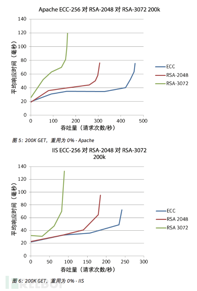

- 200K GET,重用为 0%
在云主机上托管 web 服务器的原因是要减少所需客户端数,以便使服务器能够最大程度地利用 CPU。结果和「0K GET,重用为 0%」趋势相同。

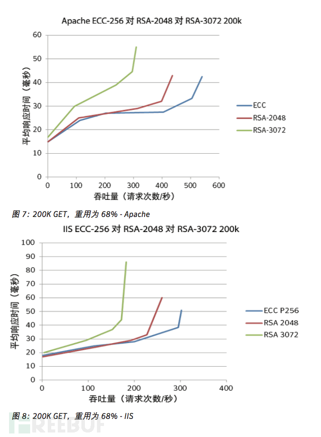

200K GET,重用为 68%
会话重用为 68% 的结果是三分之二的握手被简化。与之前测试相比,平均响应时间下降,同时吞吐量增加,三者间的饱和缺口缩小。如果重用百分比增加并绘制成图,我们便可以看到差距在缩小。

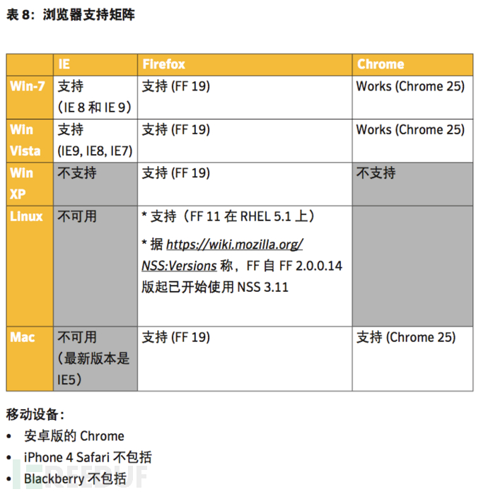

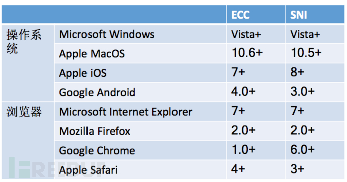

五、不久,ECC 将无处不在
ECC 的这些特点使它必将取代 RSA,成为通用的公钥加密算法。比如 SET 协议的制定者已把它作为下一代 SET 协议中缺省的公钥密码算法。
ECC 证书兼容性:
