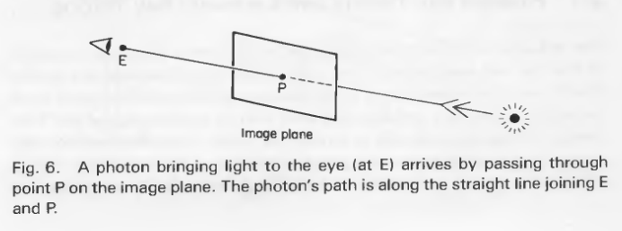

让我们考虑一个图像平面上的特殊点。我们可以轻易地跟着依次撞击屏幕和眼睛的光子找到路径:那是一条从屏幕到眼睛的线,如图6所示。

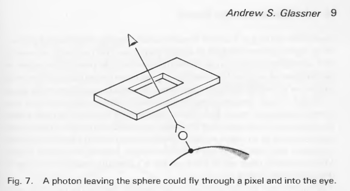

思考图7,一个光线射入眼睛撞击球体,穿过图像平面。那就是光子可能的路径;即使任何光子穿过了那个路径,我们也无从得知。但是如果任何光线撞击了屏幕中的那部分射入眼睛,那么它必须沿着从球到眼睛的这条线行进。因此,我们的新计划着重讨论是否有任何光子通过了那条路。
