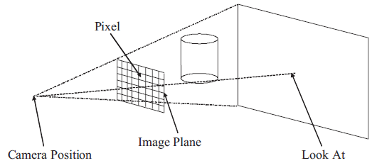

1、camera的胶片被分成离散的网格(即像素点),我们的目标是确定每一个像素点的颜色值。
光线追踪的步骤是怎样的?

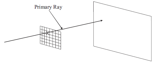

2、对于每一个像素,从camera位置追踪一条光线,指向该像素点
光线追踪的步骤是怎样的?

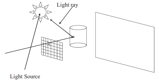

a、首先检查每个光源在该交点的贡献值。追踪一条新光线去光源,用来确定交点是被全部照亮、部分照亮还是没有被照亮,同时确定了阴影。
光线追踪的步骤是怎样的?
